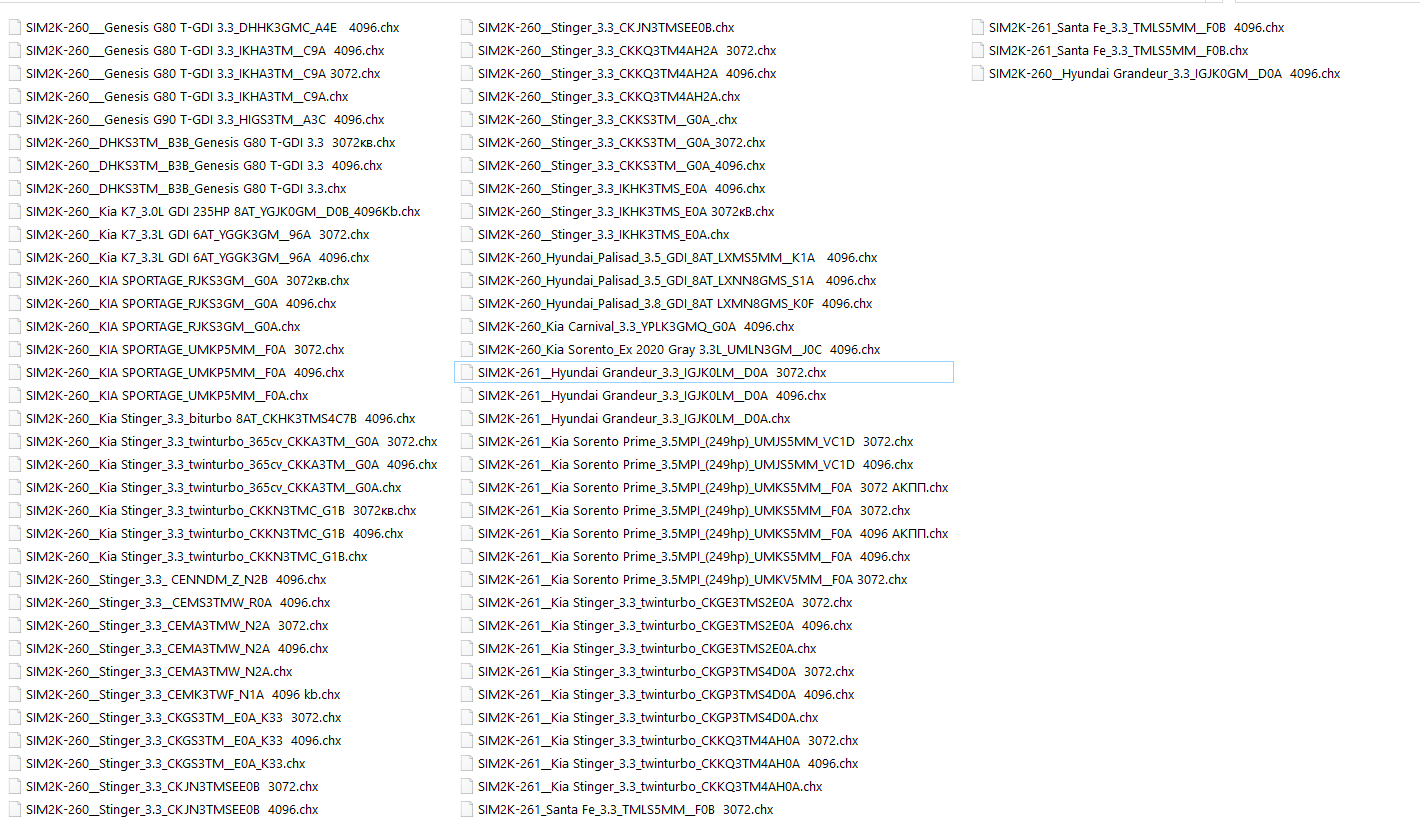

КС считается битбоксом и комбилоадером, это уже проверено на реальных авто. Авто после калибровки поехали лучше, Е2 тоже получилось. Каждая часть модуля поддерживает свой размер, в сумме 73 карты, они приведены на скрине. Но если будут ещё стоки, добавлю. Всем на вопросы отвечу в личке.

Когда делал модуль, мне присылали сток, считанный битбоксом размером 4096 кВ. Под него был сделан модуль.
Но комбилоадер имеет размер считываемого 3072 кВ. Учитывая, что пользователей комбилоадера немало, принял решение сделать ещё одну версию модуля под размер флеш 3072 кВ под комбилоадер. С каким размером будут работать другие загрузчики, пока точно не известно. Но это будет либо 4096 кВ, либо 3072 кВ. Как мне сказал мой коллега Вадим, прошивка размером 4096 кВ отличается от 3072 кВ наличием 0000 в конце. В-общем, сделал новые карты для размера 3072 кВ, отрезав от имеющихся у меня стоков размеров 4096 кВ эти нули до размера 3072 кВ.

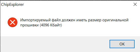

Это не получится. Тем более прошивка даже не откроется, если выбран не тот модуль. Будут вот такие вкладки выходит, если выбрать не тот размер прошивки.

Иоанн. А есть возможность изменения в модуле сделать? Чтобы при сохранении проекта модифицированного файла модуль сам предлагал в каком размере сохранить.
Такие изменения надо делать не в модуле, а в самой программе. Но это уже вопросы к Денису Супруненко.
