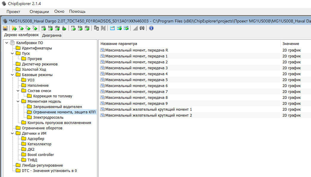

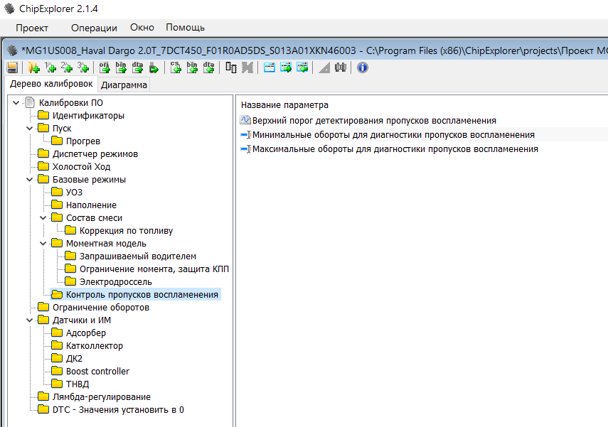

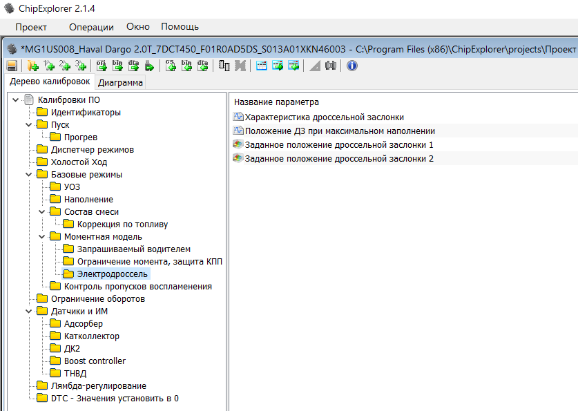

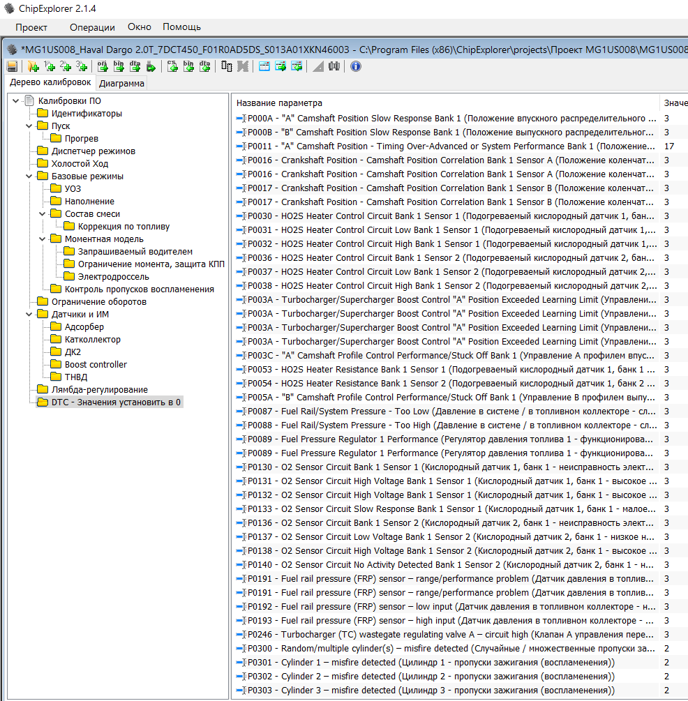

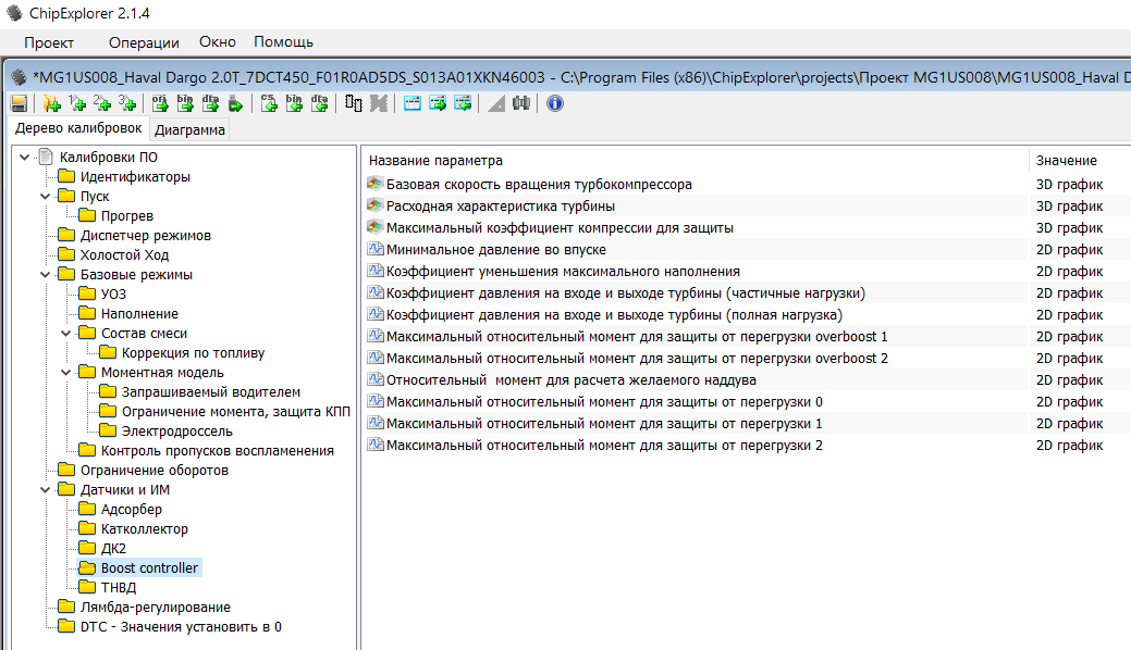

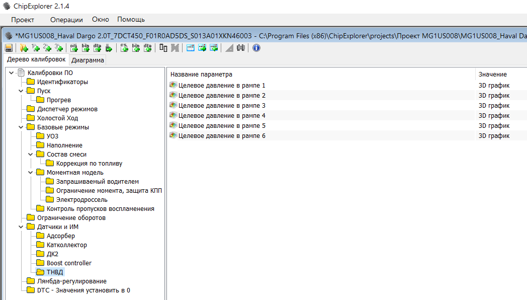

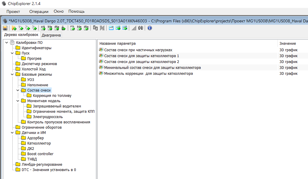

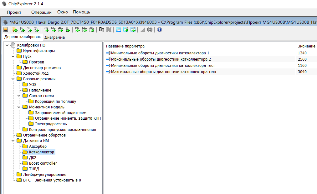

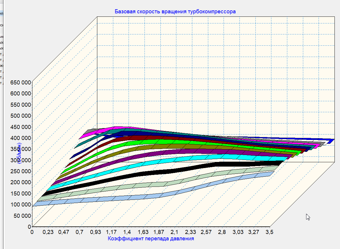

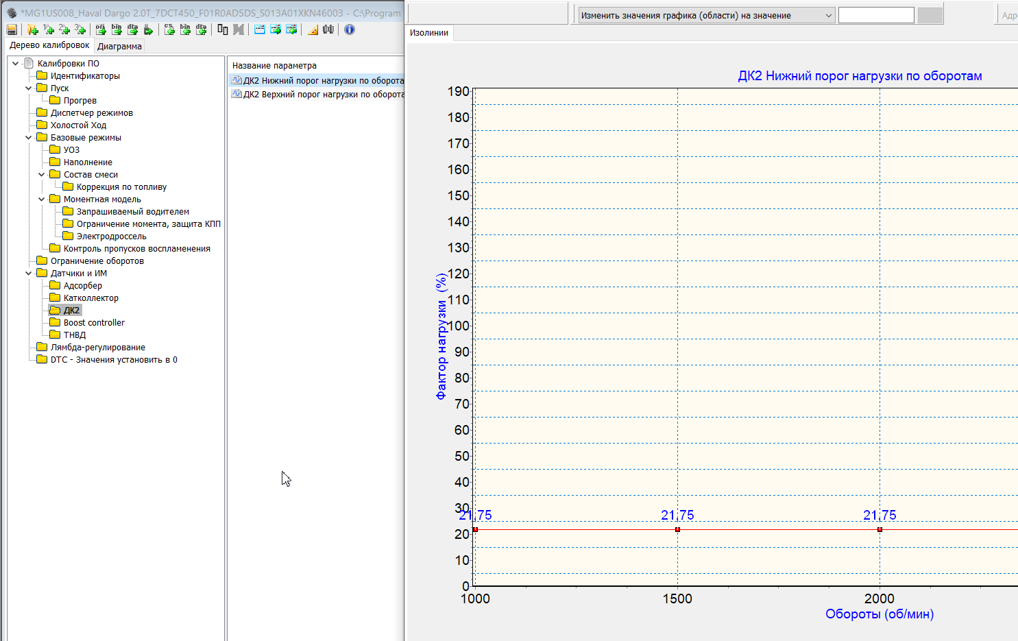

Проводятся работы по изготовлению модуля MG1US008 для редактирования FLASH размером 4096 кВ китайских автомобилей. Такие ЭБУ устанавливаются на новых Changan 1.4T, 1.5T, 2.0T, Chery 2.0T, Exeed 2.0T, Great Wall, Haval 1.5T, 2.0T, Haval Jolion 1.5T, JAC J7 1.5T. В настоящее время подготовлена карта для одного софта MG1US008_Haval Dargo 2.0T_7DCT450_F01R0AD5DS_F01R0AD5DS. Скрины прилагаются. Если модуль интересен и если у кого есть считанные стоки, просьба прислать их для добавления в модуль.
    55.1 KB · Просмотры: 400

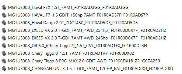

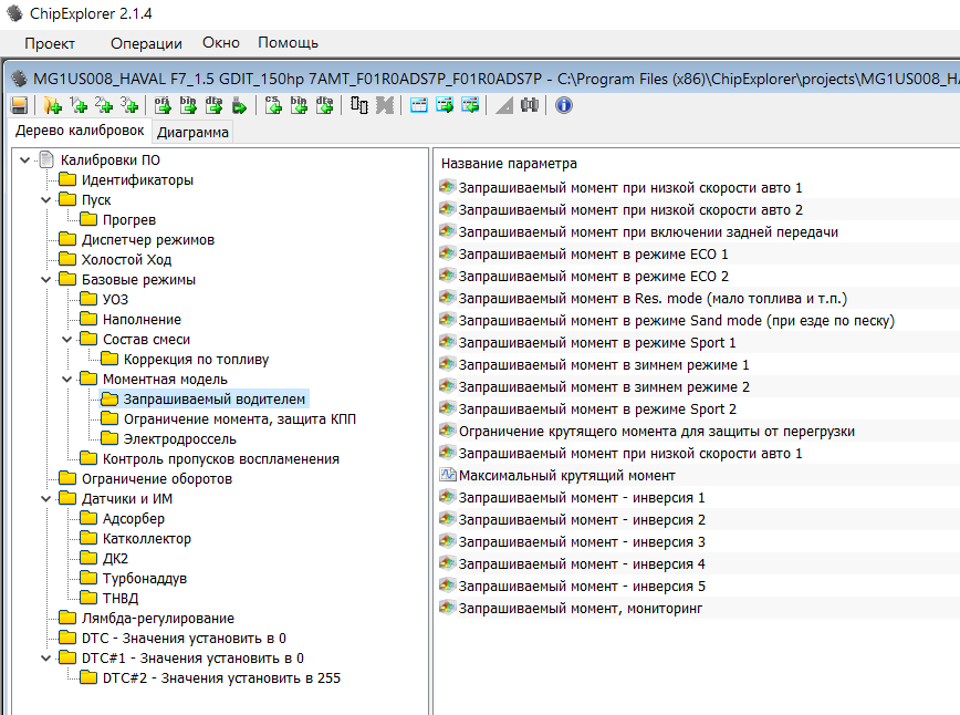

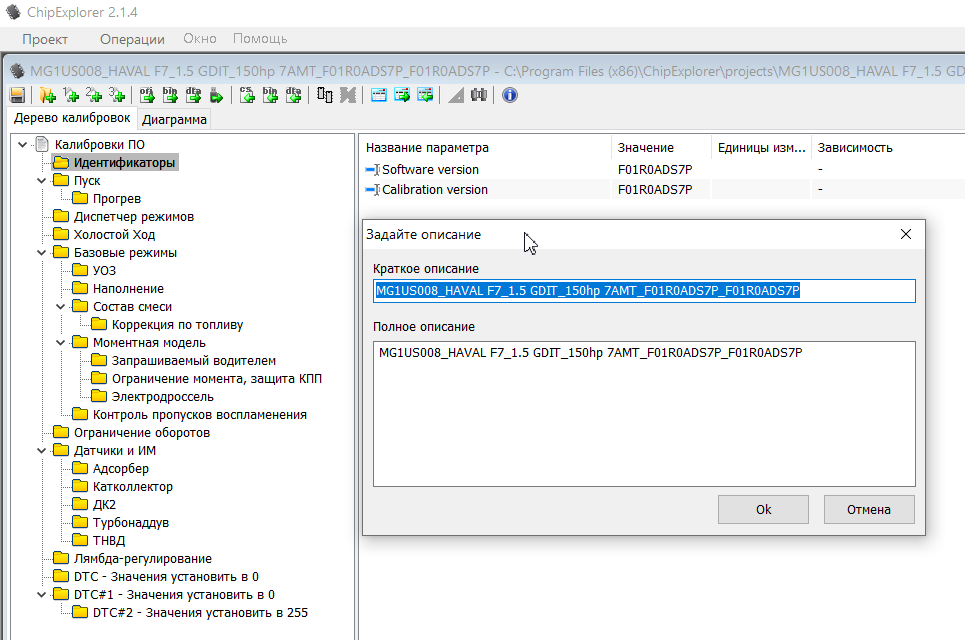

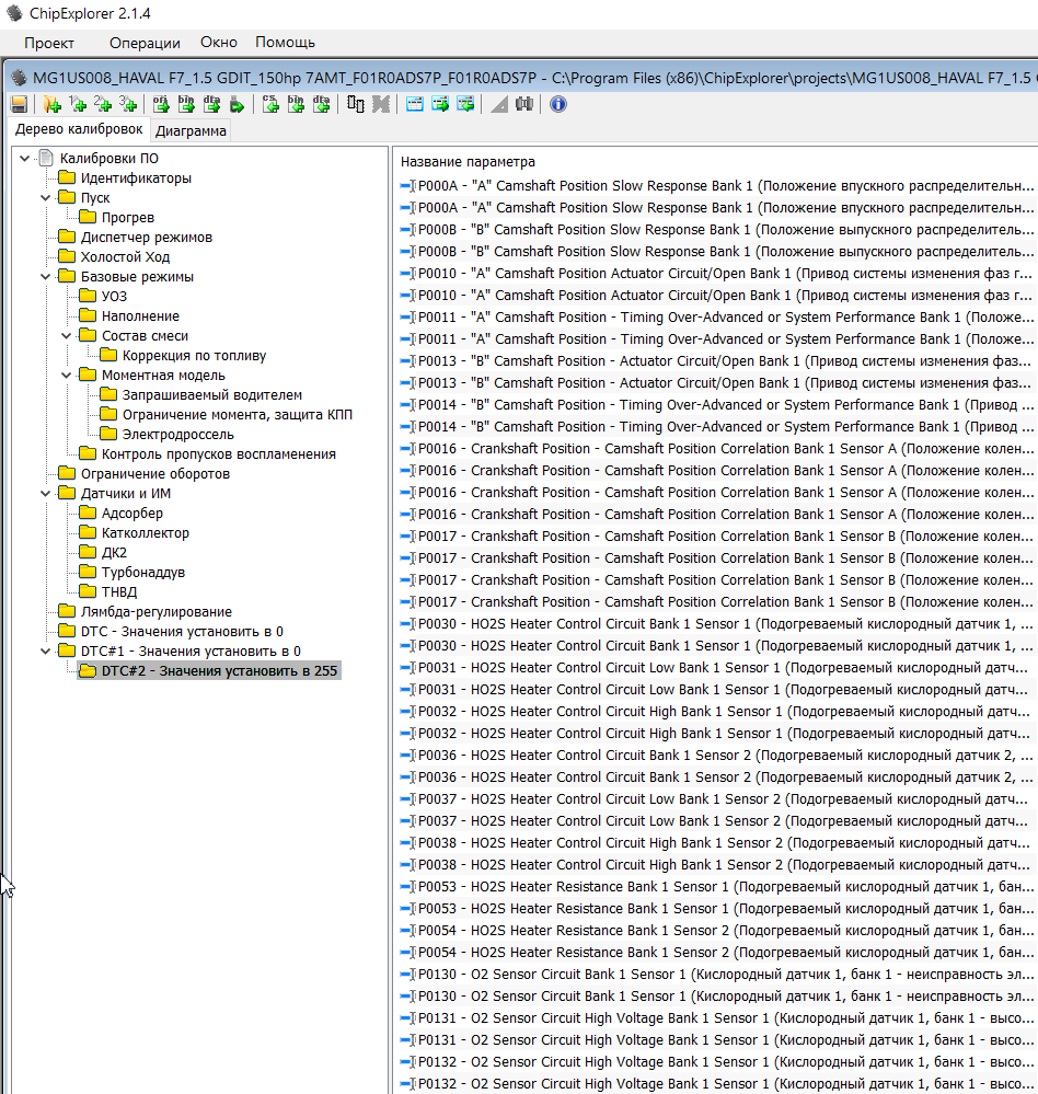

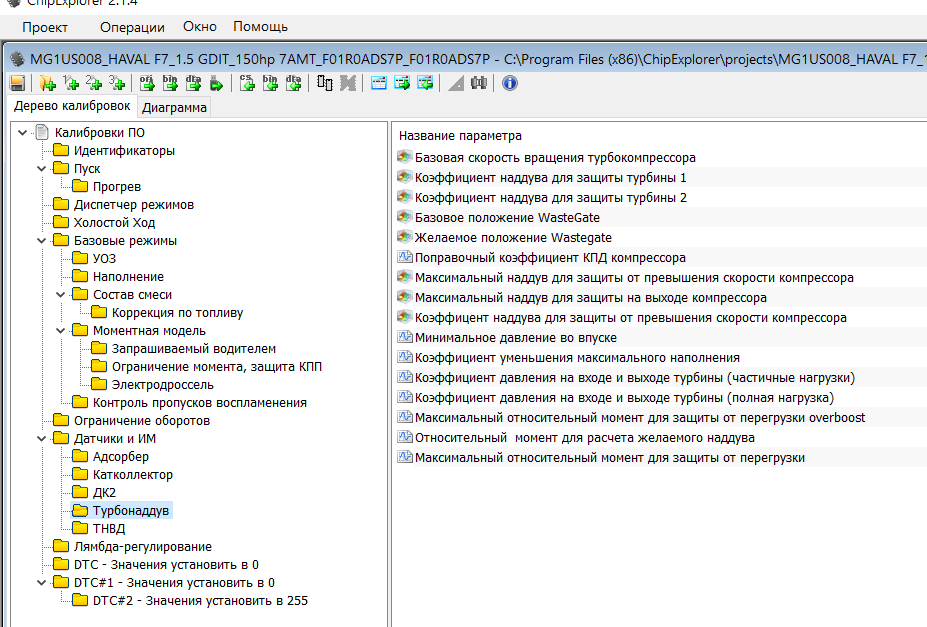

Добавил софт MG1US008_HAVAL F7_1.5 GDIT_150hp 7AMT_F01R0ADS7P_F01R0ADS7P, добавил вторую маску, откорректировал моментную модель, турбонаддув.

MG1US008_Haval F7X 1.5T_7AMT_F01R0AD3GG_F01R0AD3GG добавил.
MG1US008_DR 6.0_(Chery Tiggo 7)_1.5T_CVT_F01R0AD1EX_F01R00DL3N добавил.
MG1US008_Chery Tiggo 8_1.5T_7AMT_F01R0AD1VY_F01R00DX0Z добавил
MG1US008_CHANGAN UNI-K 1.5 T-GDI_7AMT_170HP_6AT_F01R0AD0XJ_F01R0AD0XJ добавил.

MG1US008_EXEED VX 2.0 T-GDI_7AMT_4WD_245hp_ F01R00D0X7F_ F01R0AD2HZ добавлен.
Вот пока что количество 9 карт модуля. Но пока это примерно четверть. Должно быть 43 софта. Спрашивают, когда будет модуль, но я не знаю этого. Охват пока маленький. А делать добавление на этом ЭБУ один два дня.

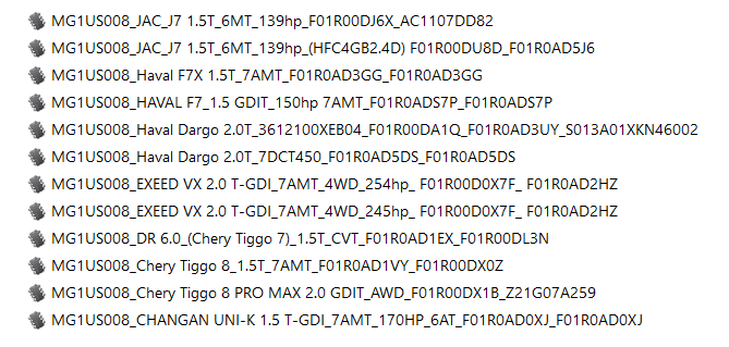

Поддерживается 10 софтов. Четверть модуля есть. Есть ещё в работе софт размером 2,5 Мб (MG1US008_JAC_J7 1.5T_6MT_139hp_(HFC4GB2.4D) F01R00DU8D_F01R0AD5J6) , он пока изучается и делается по нему карта калибровки.
    27 KB · Просмотры: 221
MG1US008_JAC_J7 1.5T_6MT_139hp_(HFC4GB2.4D) F01R00DU8D_F01R0AD5J6 для софта размером 2,5Мб
MG1US008_JAC_J7 1.5T_6MT_139hp_F01R00DJ6X_AC1107DD82 для софта размером 2,5Мб
Добавлены эти два софта. Эти два софта имеют меньший размер, чем остальные. Большинство имеют размер 4Мб.
Сейчас в модуле 12 карт для калибровок. Станет 20 карт, можно начать продажи модуля.
