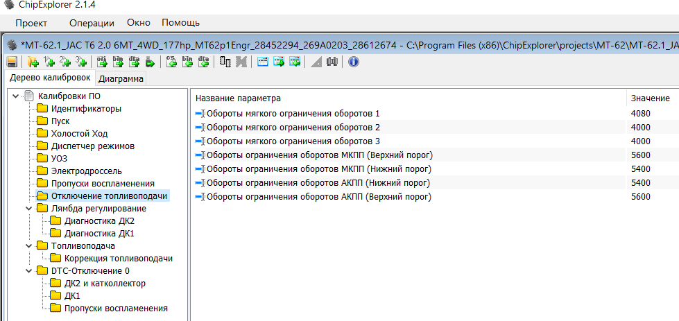

Ищутся стоки для модуля ChipExplorer 2 по редактированию МТ-62.1
6,518
3,482

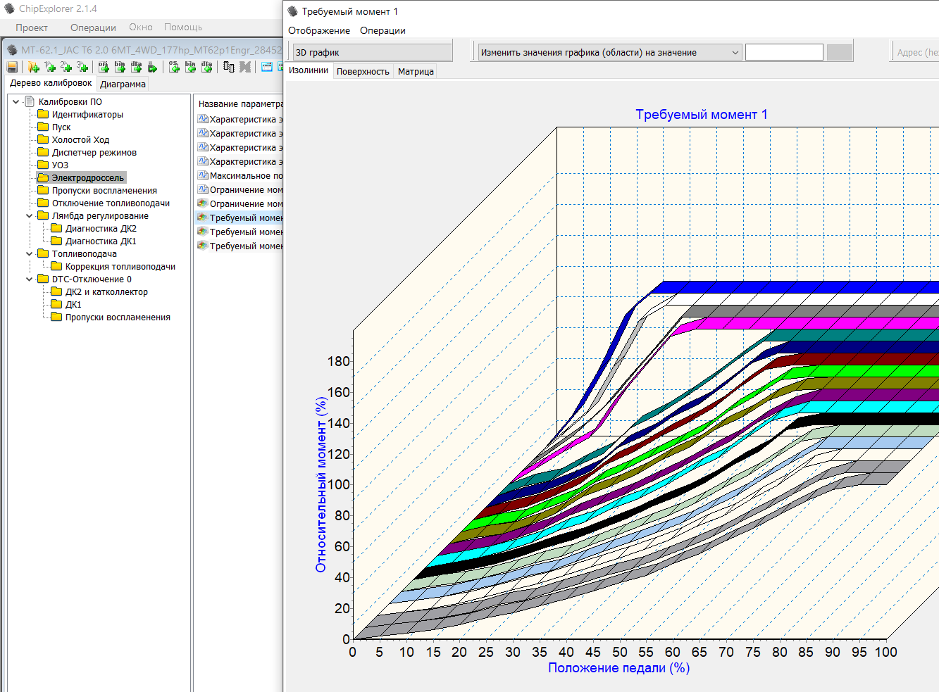

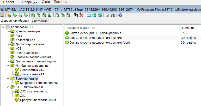

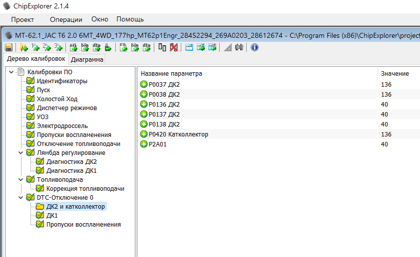

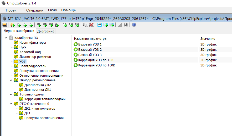

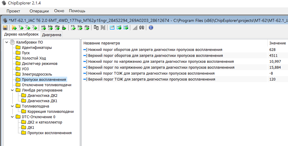

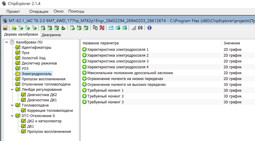

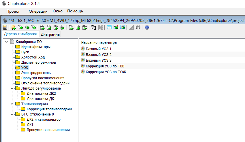

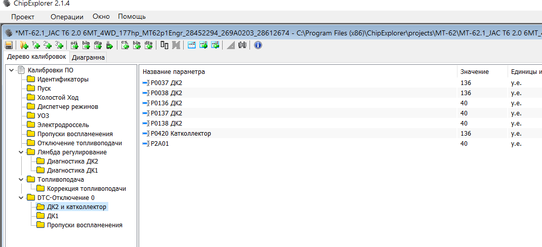

Скинули один сток МТ-62.1_JAC T6 2.0 6MT_4WD_177hp_MT62p1Engr_28452294_269A0203_28612674. Решил проверить и сделал карту для данного авто.
Один софт это еще не модуль. Если будут стоки, будет и модуль.

Проверил, он поддерживается сделанной картой.
Спасибо.

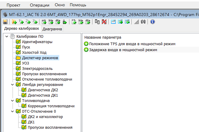

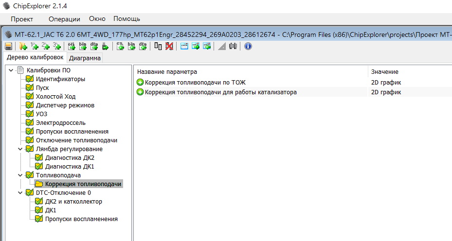

Вот как он выглядит сейчас, пока только два софта в модуле поддерживаются.
