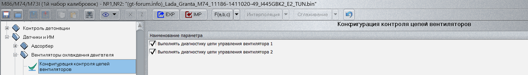

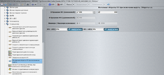

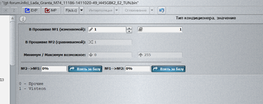

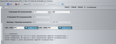

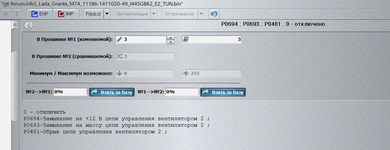

Добрый день, прошивка https://gt-forum.info/resources/41180/ ругается на отсутствие второго вентилятора и муфты кондиционера, в стоке тоже ругалась их в машине физически нет с завода, почему так, не тот эбу установлен или как такое возможно? На корпусе эбу наклейка с теми же идентами.
В прошивке на контроле два вентилятора и кондиционер, так что логично, что ругается на отсутствующий второй и кондиционер.
Видимо, у вас блок меняный.
Вот я тоже склоняюсь к такому же мнению, но смущает то что пробег один и тот же что в панели что и в эбу, и авто в одних руках. На заводе могли перепутать?
