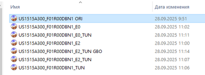

МЕ17.8.8_1.8_МТ_125hp_Lifan MyWay_US1515A300_F01R00DBN1 уже есть, недавно сделал. Проверил сток FLASH FILE с нашим US1515A300_F01R00DBN1 ORI, один в один.
