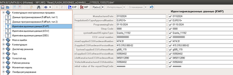

  • Марка авто: Лада
  • Модель авто: Искра
  • Объем двигателя: 1,6
  • Тип КПП: CVT
  • Идентификатор ПО: I876AQA2
  • Чем читали: MePro
  • Read_FULLFLASH_I876AQA2_(220726_115416) iskra .bin
