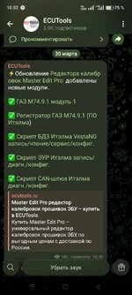

    777.2 KB · Просмотры: 50
А мне Дмитрий ответил, что вообще неизвестно когда будет модуль М74.91 ГАЗ, первоочередные для него скрипты. А я спрашивал у него и и спрашивал, надоедал и надоедал и в какой то момент решил, что он не сделает в ближайшее время. Теперь буду думать, что делать.
