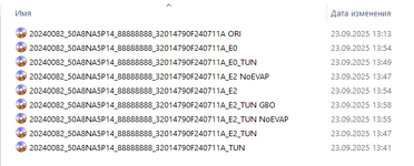

20240082_50A8NA5P14_88888888_32014790F240711A давно готов, просто скачайте. Или спросите у iKoJI9IH
    28.8 KB · Просмотры: 13

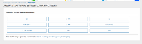

УАЗ Патриот. Не нашел такого софта. Добавьте пожалуйста. Нужно Евро 2+Тюнинг
  • 20230050_50A8N5P04B_88888888_3201479AR230609A.bin
    1.5 MB · Просмотры: 2
Он есть
нету софта
буханка 2026г
32015520F250305A
или он есть,но не добавлен?
на чиптюнере сток имеется
