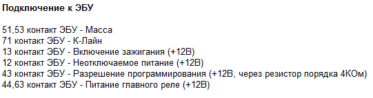

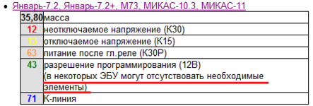

Внимательно читайте справку:
Нужны только эти контакты:
12
13
63
53 51 любой из них
71
Больше ничего не надо
А где разрешение программирования?
