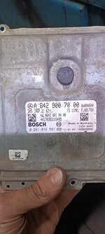

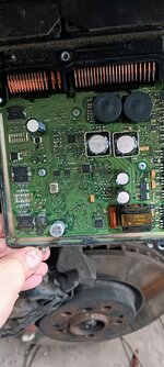

Мерс ML350 bluetec, прилёг при записи чинским мини vci с пцм, стёр первый блок и выдал ошибку записи. Пцм блок видит, но не пишет и не читает, в графе тип ЭБУ ???, вин номер: ошибка 2231
Аппаратуру и версию по видит. Лаунч тоже видит и заходит в блок, но жалуется что ЭБУ не запрограммирован, ктаг и кесс вообще его невидят.
Вот такая вот петрушка приключилась. До этого конкретно такой блок не писал, но все остальные были без проблем, но раньше все делал сканматиком, пока его не украли.

Всем спасибо, блок поднят оригинальным сканматиком.
