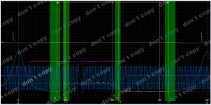

Осцилограмму снимал, цепь на месте. Но не успеваю увидеть что происходит в момент прокрутки стартером, осциллограф медленный, долго думает.

Если есть осциллограммы, лучше сюда выложите. Норма она у всех разная.

Крупнее
    286 KB · Просмотры: 16
Вот эталон, но в принципе у вас так же.

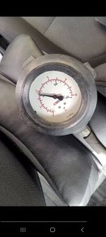

Давление топлива сколько?
Перевернул коленвал, на зуб разница с эталоном

Раз стартер начал так зависать, это будет прогрессировать. Так что не зря новый стартер лежит на полке, скоро пригодится.

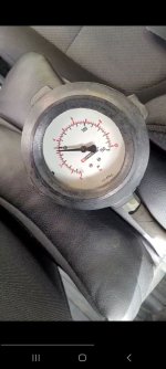

Вот
    96.1 KB · Просмотры: 20
3,6 атм при прокрутке? У меня другой манометр, шкалы у меня русские.
