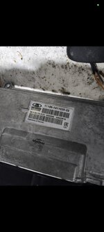

Добрый вечер нужно помощь не смог подключиться сканмастер кан через мм конвектор постоянно пишет переключите переключатель п1
