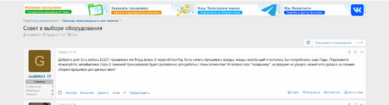

Доброго дня! Есть кабель ELS27, прошиваю им Форд фокус 2 через elmconfig. Хочу начать прошивать форды, мазды, киа/хендай и хотелось бы попробовать еще Лады. Подскажите пожалуйста, китайматика 2про (с заменой трансиверов) будет достаточно для работы с этим сегментом? И вопрос про "складчину", на форуме не увидел, может есть раздел на свежие сборки прошивок для данных авто?

Если совсем по бомжу, отлом ПСМ, СМ2Про КИТ, AlexFlasher + OpenPort 2.0 China, ну по жигам моторлоадер 2 CAN (22 лицензии + лицензия М74.9(1)
Киа,Хундай, Мазда и Форд, Жигули, охват будет!
Пролистайте там сами, там несколько страниц. Покупаются поштучно.
Слева вверху на каждой странице на видном месте есть вкладка магазин прошивок, можно там нажать и посмотреть.
