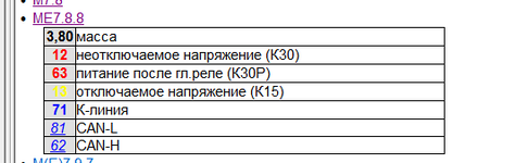

Всех с праздником! Ребята подскажите пожалуйста, этот блок читается и пишется через колодку? Если можно прочитать и прошить на столе, нужна тогда распиновка. Если не трудно дайте пожалуйста.

Теоретически МЕ788 может считать bitbox, не разбирая, если есть у них такая виртуальная версия прошивки.
Насчет распиновки, в любом загрузчике, который может снять защиту с ЭБУ, есть и распиновка.
Вот распиновка, но вам ничем не поможет, если вам нечем снять защиту. Ведь одним модулем снимаем защиту и в течении 1 минуты надо начать в BSL читать прошивку. Для комбика для снятия защиты используется модуль Bosch M(E)7.x. И если у вас есть такой модуль по ОБД, тогда и считать в BSL тоже сможете. Всю справку сюда нет смысла приносить, в хелпе всё есть.

Да я уже понял. Немного порывшись в интернете. Огромное спасибо!!! С праздником!
