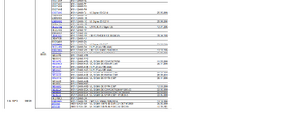

    91.8 KB · Просмотры: 17

Судя по таблице софт для предположительной замены вы выбрали очень точно.

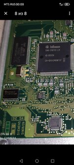

Ну в общем владелец покатался сейчас на прошивке сток 1,4. Холостые обороты более менее адаптировались. Похоже решил остатся на прошивке 1,4. Видимо коррекции вытягивают разницу в 15%. Но не смотря на это, наверное поищу донора на исследования флеши. Если не ошибаюсь там проц С167ой и флеш ам29f400?))
Кому то тоже было интерессно. Sim28
    649.3 KB · Просмотры: 21
