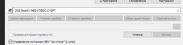

Считал калибровки и еепром Мультипрогом - всё корректно , отдал файлы калибровщику - прошло полтора дня , прислали файл - прочекал его отдельно на кс - начал записывать и на 67 процентах мультик сказал досвидания..... типа потеря связи и т.д. ....Пытался снова подсоединиться но ни в какую..... пошёл через boot - файл тот который считал решил записать - мин 40 записывал , записал ... но на контакт по кану с гпт так и не вышел при этом в boot еепром очень быстро читает и пишет обратно а вот калибровки нет.... подскажите как победить а то и ктаг пробовал и пцм пробовал ( единственное не нашёл схему подсоединения для бута / бсл) и ничего не спасает - в каком то режиме уже не помню подсоединяется для вычитывания еепром ПЦМ но при записи говорит пароль надо... что делать .... уже голова не соображает....

не хочет записывать так как хочет пароль а ставлю галочку разлок и вообще говорит не поддерживается.... и как работать с модулем Bosch: MED17/EDC17 GPT- по идее он пасс вытягивает - но вообще не подключается....

Да, конечно все варианты тогда перепробовал но уже решил проблему - спасибо огромное что хоть попытались помочь) Глюк то ли блока был то ли мультика - в буте через мультипрог разас 15 записал , потом в бенче обновил и уже после этого смог подключится с пцм и первым делом что сделал так это пароль вычитал и потом уже прошивал как хочешь)
