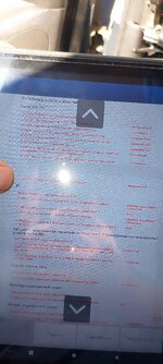

Такая ситуация автомобиль Peugeot 307 заглушили и больше не заводится. Подкинули диагностику висят ошибки в блоках ECU и BSI и не удаляется не одна вообще в этих блоках. В остальных все удалилось . пробовал программировать иммобилайзер блок прописывается но толку нет автомобиль так и не заводится и ошибки не уходят. 1000061557.jpg

Для начало удалите ошибки и смотрите какие остались.
Это надо диабоксом делать и диллерским прибором.
статусы состояния моторника посмотрите , заблокирован или нет
так что диабокс показывает в параметрах состояния калькулятора ?
Слетела еепром в ЭБУ. Стирай вяжи и кодируй.

04ba в bsi - ошибка иммо
Не сотрет ошибки, если проблемы с иммо
Ключ отвалился, антенна, синхра bsi\моторный
Но ошибка 0000 и ее расшифровка интересная - нет связи с блоком предов под капотом. Он в диагностике виден? Мож проблемы связи по can, а моторный в диагностике по kline? Знать бы год авто и какой моторный стоит

Моторник и BSI на связь выходят, BSI даже ключ дает привязать. пинкод вычитал но моторник все равно показывает что запуск заблокирован.
ЭБУ стоит iaw 6lp2.05 хочу сток вычитать попробовать и имошник рубануть.
А может включить мозг,да и разобраться,почему ЭБУ по иммо сделал запрет?Наверное потому как отсутствует связь иммо-BSI,И найти эту проблему труда не составит,а отключите иммо,и получите глюки в работе например кондиционера-климата...
