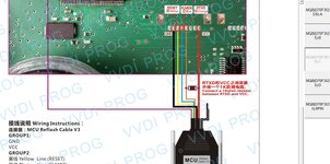

Буду делать с чтением приборной панели,этот Ееprom уже не восстановить
еепром восстановить можно, но иммо данные нужно вытянуть из панели.
vvdi2 вам в этом поможет.
