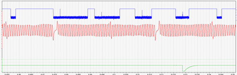

Разве такие должны быть импульсы с на катушки с первичке?

Вот нашел для S80, а у вас это от ДПРВ сигнал ловится похоже.

И делайте скрины, не фото, а то криво, с бликами и не так информативно.
