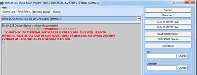

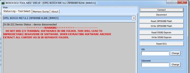

IO_Terminal,чтение запись full в двух вариантах,ST10F275 и 29F800 ,без лишних движений,хоть OBD, хоть bench...
    67.7 KB · Просмотры: 16
    69 KB · Просмотры: 17
