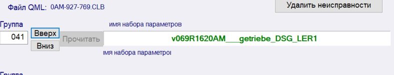

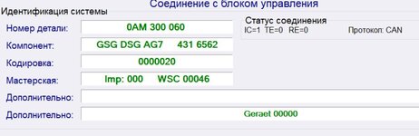

Добрый день. Подскажите как узнать есть ли обновление на dq200 vw polo 1.4
    28.1 KB · Просмотры: 4
    49.6 KB · Просмотры: 4
Это актуальная 52 бара
