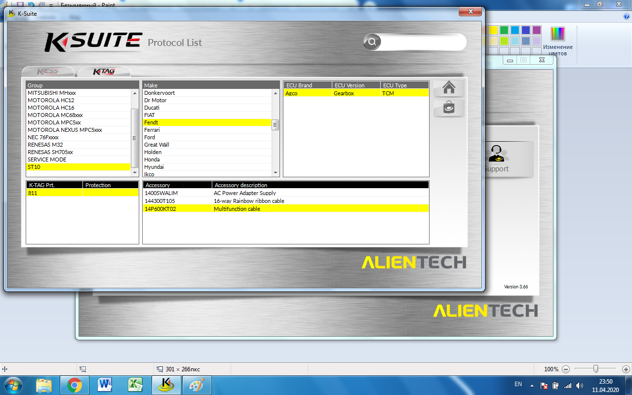

Этот протокол (P811) от коробок передач тракторов. Не знаю, С167 в нём относится к процессору или просто аббревиатура в названии модели блока или авто. Но, судя по описанию к этому протоколу, используются шнурки 144300T105 и 14P600KT02. А это совсем из другой оперы.
    506.3 KB · Просмотры: 25
Понял спасибо
