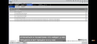

Доброго времени суток, подскажите пожалуйста, все установил, ISTA запустилась, и решил для себя почитать мануалы как и что работает через «основные признаки» но обнаружил проблему что у меня нету ни электросхем, ни распиновок разъёмов и т.д. По инструкции прикрепленной было написано что должны быть файлы OTHER для работы «основные признаки», и они есть, все хорошо. Подскажите пожалуйста как решить данную проблему. Так же прикреплю фото со своего компьютера и скриншот с видео ютуб. Видно насколько у меня меньший функционал😭
    424.4 KB · Просмотры: 40
    2.8 MB · Просмотры: 39
