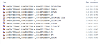

Такой есть, но на 1,8л Opel AstraJ 1.8L 5MT_140hp_12645537_55584085_55584056_55584114_55584027_55583997. Добавлен в 2024 году в комплект.
У вас неверно объем указан, поэтому не нашли.
    35.7 KB · Просмотры: 4

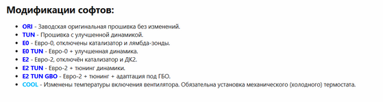

Добрый день, прошил авто прошивка E2 TUN COOL, что не понравилось и это самый главный минус на холодном авто после заводки включается вентилятор и работает пока авто не прогреется. На стоковой прошивке такого нет, откатил обратно и неделю человек катался температуры по диагностике все видит правильные на обоих прошивках. По тюну педаль газа долго реагирует на нажатие.
ChevroletAveo, 1.6L 115HP, 5MTACDelco E8312659319 25191963 25191950 25191976 25191937 25191924
Прошивка эта, заливал комбилоадером.
Считанную прошивку фулл скиньте в ЛС, такое поведение, как у вас, характерно при не совпадении софтов. Поэтому сначала проверю на совпадение софтов.
По тюну пользователи писали, что слишком дерзко стартует и просили убавить, но чтобы долго реагирует, вы первый.
Считанную прошивку фулл скиньте в ЛС, такое поведение характерно при не совпадении софтов.
По тюну писали, что слишком дерзко стартует и просили убавить, но чтобы долго реагирует, вы первый.
Сейчас считаю, заново. Заливал сток от этой же прошивки, после прошивки на e2 я удалил считаную. Человек просто приехал примерно через месяц сначала думал что что то неисправно и датчики менял.
Надеюсь, у него уже стоит мех.термостат? Он уже должен быть установлен.
Тогда какие вопросы к прошивке? Установите мех. термостат и лишь потом проверяйте.
Модификации софтов:​
  • ORI - Заводская оригинальная прошивка без изменений.
  • TUN - Прошивка с улучшенной динамикой.
  • E0 - Евро-0, отключены катализатор и лямбда-зонды.
  • E0 TUN - Евро-0 + улучшенная динамика.
  • E2 - Евро-2, отключён катализатор и ДК2.
  • E2 TUN - Евро-2 + тюнинг динамики.
  • E2 TUN GBO - Евро-2 + тюнинг + адаптация под ГБО.
  • COOL - Изменены температуры включения вентилятора. Обязательна установка механического (холодного) термостата.
Вы сами видели все эти нюансы поведения авто? Сами продиагностируйте авто, разве можно клиентам верить на слово? И вообще считанная там сейчас вообще наша прошивка? За месяц там может быть что угодно записано.
