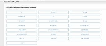

Приветствую, сегодня опять звонил клиент, говорит машина глохнет с кондиционером как сбросишь газ, сказал что при включенном кондее на холостых обороты низкие что аж колбасит, раньше такого говорит не было, просто последние дни у нас жарит за 30 и с кондюками начали ездить, Николай можно как то поднять обороты при нагрузке кондиционера, завтра подьедет посмотрю еще конечно, но ошибок говорит никаких нет, в остальном все устраивает
Версии с ХХ 900 об/мин в любом софте в том числе есть. На скрине первый попавшийся софт. Ставьте эти версии.
