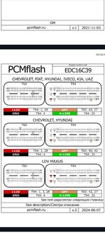

Добрый вечер. Машинка 2008 г. Блок едц16с39 есть ли у кого схема подключения на столе . Делать буду пцм 77 модулем. Спасибо всем за ранее

На УАЗ патриот такой же стоит, в справке пцм есть уазик
Такой и на боксере стоит. Но подключения разная. Мне точная нужно. Покупать блок как то не охото. В минус пойду
Проверьте 2 плюса и минус на машине, если совпадают то на стол
    544.6 KB · Просмотры: 12
На УАЗе именно такой стоит Bosch EDC16C39-6.H1
