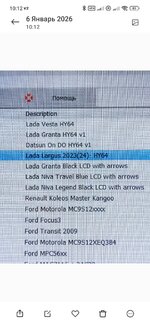

В магазине так, а в программе иначе. Где ошибка, знает только мд.
    1.7 MB · Просмотры: 35
С АБС проблем не возникло, стоит Bosch , читает и правит пробег.
А вот щиток 15 модуль читает ID, пробег, но не может прочесть Flash.
100 модуль читает D_flash P_flash , но не знает номер софта в щитке....отправил в ТП ))))
