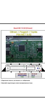

Авто Пежо 107 2008г двиг 1KR-FE надо перешить на евро-2
Это вам вам в сервис нужно...
Уважаемый калега, я сам "маленький сервис" в границах своей мастерской 42кв метра)))) Мне нужна помощь в информации....
Как работает Комбик с этим эбу....ну и калибровщик нужен который сделает файл евро-2 с пересчётом контрольных сумм...
На просторах данного форума я уже узнал кое какую информацию, но хотелось бы по конкретнее...
С ним даже китайский ktag справится делал не однократно! Кс и е2 у калибровщиков проблем составить не должно. Вычитайте да выложите в стол заказов. На сколько мне память не изменяет ST10F275.
Добрый день да согласен про Ktag этот эбу там заявлен, а в комбике его нет, есть тип процессора, и справка не даёт полной информации.....вот и берут сомнения....
Если нет доступа в инет то вот фото подключения к комбику.
Вы плохо ищите информацию, инфа даже тут есть на форуме!
Там даже есть ссылка на драйв где чел читает комбиком это блок!
    711.3 KB · Просмотры: 30
Всем доброго дня! Спасибо за помощь, мой вариан немного другой....фото прилагаю...
Нашёл на Адакте...
