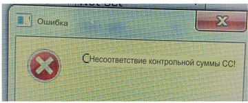

Через приложение foccccus,подключился,прочитал данные в,bcm,исправил конфиг шин и поставил запись
ДЕЛАЙТЕ СКРИН !!!!!!! А НЕ ФОТО СКИДЫВАЙТЕ! НИЧЕГО НЕ ВИДНО
На трудно видимом фото ругается на КС

Ищите чем посчитать КС, у вас в этом проблема.
