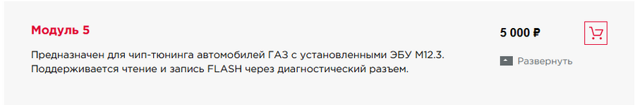

Написано, что читает флеш, а редакторы работают только с калибровками.
Как вариант, мотор-мастер, но раньше при работе с ним была ошибка ОЗУ, из-за чего купил модуль к комбилоадеру. Но быть может, сейчас научили ммк работать с корректно с калибровками.
