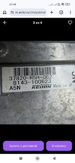

Пришли к замене ЭБУ. Цифра в цифру стоит (здесь должно быть матерное слово)!!!
Вот родной блок
Можно ли его заменить на тот, что ниже. Соответственно с перепрошивкой флеш и привязкой к иммо?
Или, если кто владеет информацией - какой блок подойдёт?
Как я понял - здесь разница в две буквы и это комплектация, по двигателю, кпп и полному приводу там совпадает, вроде.))
Вроде, поэтому и обращаюсь к вам.
