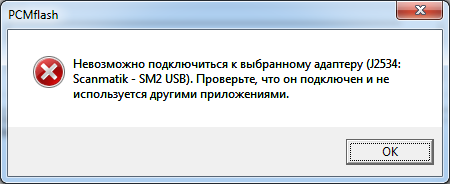

Второе использование, первым был 17.9.7 все сделал на ура, а вот на втором блоке MED17.7.2 флеш считать вроде бы смог, затем при попытке считывания епром выдал такую бяку..., и теперь постоянно выдает и с диаг программой не работает, интеренет конечно был в отрубе.

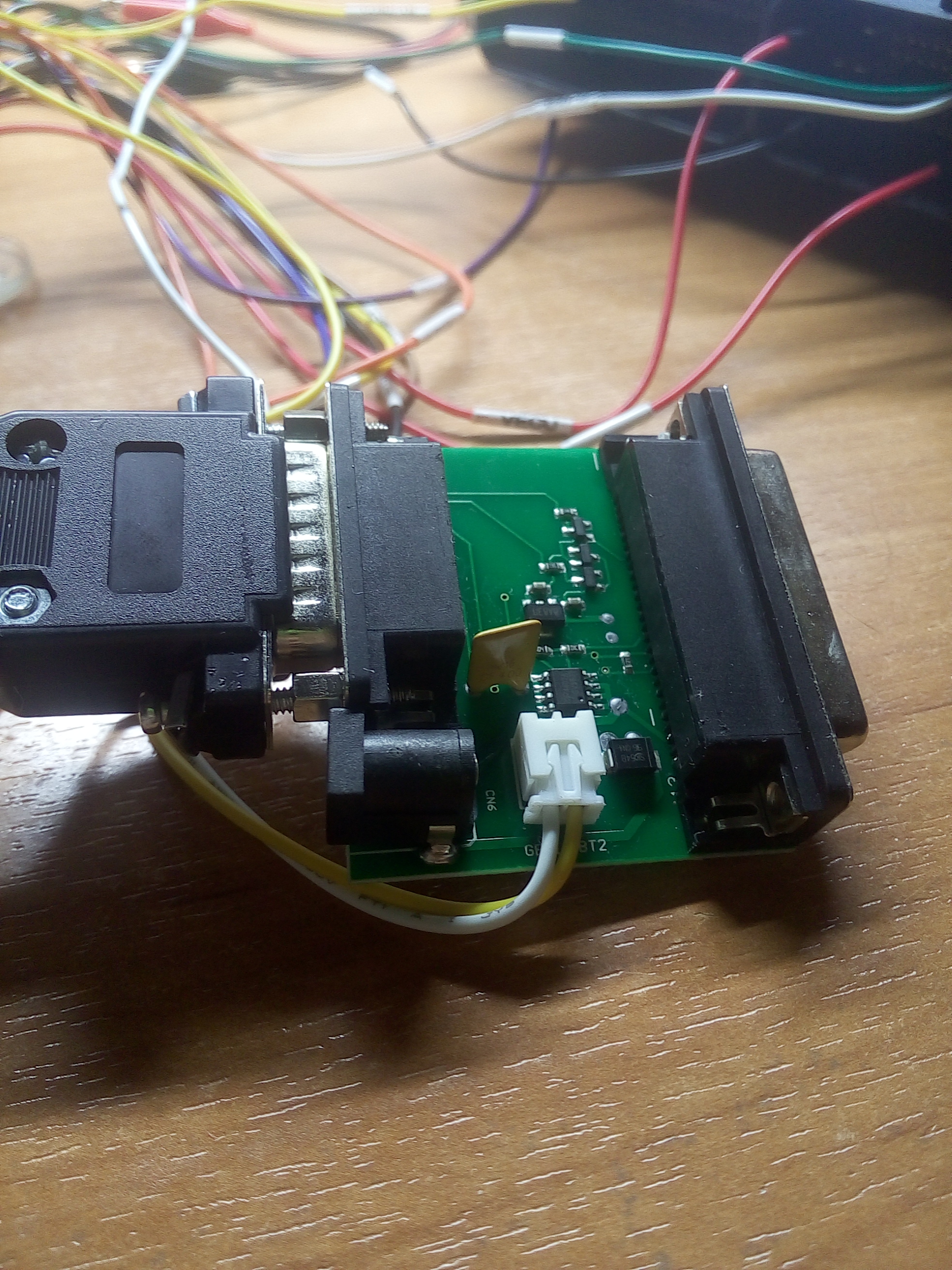

похоже на программный сбой
согласен что похоже.. но чем вызван...? попробую с китайцем поговорить, вдруг чего полезного скажет))

думаю его угробил флешер 1.2, так как последний раз им пользовал на 1.99, инэт соотв. отключен, диагностику даже не запускал, ну или глюк при считывании прошивки в 4мб слишком большой файл для него - поперхнулся ?
1.2 с офф сайта был?
