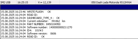

Приветствую народ, кто нить в курсе, мд делает панельку Granta FL 8450104950 ПО 606? попросили подкоректировать по быстрому, пробег видит, запись проходит успешно, просит нажать кнопку, но сам пробег не меняется, хотя программа говорит success
    9 KB · Просмотры: 28
Там можно и без абс, только патчить нужно
Блок м74м, в АБС пробега не нашел, в сканматике тоже не показывает
Странно что в абс не нашли, он там должен быть
