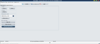

задавали вопрос в тех. поддержке флешера ?Ребят..активировал 50 лицензию, почему то нет вкладки конфигурация, делал сегодня гранту 19 год и ондо 18 год, все четко считывает записывает а вот вкладки где активация круиз и т.д. нет, нажимаю на чтение скачивается д флеш и р флеш и все, что не так делаю? пробывал и на 10 и на 7 винде
Да нет пока, подумал может тут подскажутзадавали вопрос в тех. поддержке флешера ?
На днях делал все было. Прогу обновили?Ребят..активировал 50 лицензию, почему то нет вкладки конфигурация, делал сегодня гранту 19 год и ондо 18 год, все четко считывает записывает а вот вкладки где активация круиз и т.д. нет, нажимаю на чтение скачивается д флеш и р флеш и все, что не так делаю? пробывал и на 10 и на 7 винде

Необходимо сначала выполнить функцию "Чтение ID"Ребят..активировал 50 лицензию, почему то нет вкладки конфигурация, делал сегодня гранту 19 год и ондо 18 год, все четко считывает записывает а вот вкладки где активация круиз и т.д. нет, нажимаю на чтение скачивается д флеш и р флеш и все, что не так делаю? пробывал и на 10 и на 7 винде
