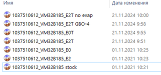

Скиньте считанный сток, сравню с нашей прошивкой.
это адсорбер, фишку с него сними
Адсорбер в прошивке отключенный, трещать уже не должен.
файла с адсорбером нету
зато есть 2 ori
решение : тюн +е2
тюна нету в не́м,тока е2🥴
можете поправить перепроверить складку🧐
во многих файлах тюн слабый или практически нет🧐
И тюн там есть, и адсорбер, я подкорректировал и тестировал. Не с вами тестировал, с другими и результат был устраивающий всех. По дате видно, что я исправил ещё в 2024 году.
Почему их нет, не в курсе, Николай ответит позже.

было бы прикольно обновить всю базу.
у меня чиптюнингпро .по ссылке ту которую я скинул на тюн е2. изменений в тюне редактор не показывает,со стоком он одинаковый
А у меня Мепро показывает разницу между стоком и E2_TUN, сейчас специально скачал по ссылке.
Учитывая, что софт у нас модифицированный, в СТР7 он может и не видится совсем.
    676.4 KB · Просмотры: 16
зато есть 2 ori
решение : тюн +е2
Спасибо что нашли ошибки в оформлении пакет, данную проблему исправим.
Касательно тюна, то он там 100% есть. вы не видите его СТП7 т.к. эти прошивки с мощностным режимом которые видно только в расширенной лицензии.
