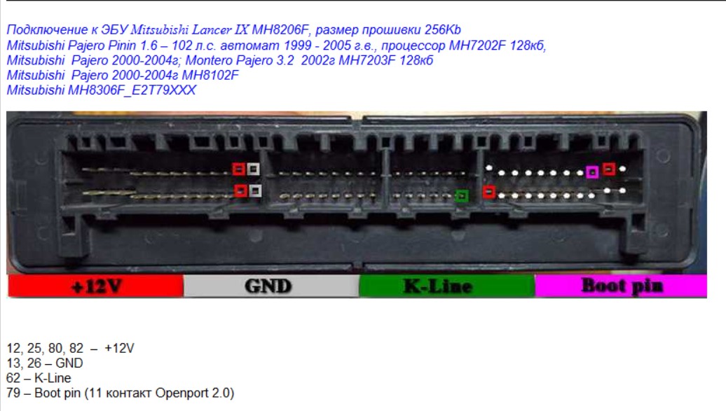

Добрый день!
Возможно ли подключиться к блоку Mitsubishi через GT-BOX?
Не нашел в инструкции где можно взять BOOT pin
В справке PCMflash указано что на BootPin нужно подавать 17В, соответственно мне понадобится второй источник питания - того, что я подаю на GT-BOX, будет недостаточно?
11 контакт obd openport 2 если на плате GT-Box есть вывод оттуда и брать .
У меня Сканматик. 12В коммутировал руками в нужный момент - не работало. 16В - получилось
Плата не генерирует высокое напряжение, это задача адаптера. Если SM2PRO, то 17В так же должны были быть на 11 пине
