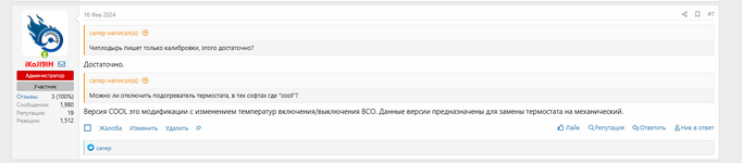

Еще в 2024 году об этом в обсуждении про механический термостат мы писали. Зря вы не читаете тему.
