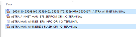

Opel Astra 1.4T 5MT_140hp - такой конфиг?
12654130_55593469_55593462_55593475_55594679_55594671_ASTRA_A14NET MANUAL
ASTRA MAN A14NETE78_FLASH ORI I_O_TERMINAL
Какой из них фулл и подойдет для любого загрузчика?

Я думаю, что и I/O TERMINAL , и MD flaser считали всю флэш-память. Текстовый файл содержит идентификаторы, считанные I/O terminal
Между считанным I/O TERMINAL и MD flaser в софте и других областях есть разница. Идентичны они только в области калибровок. Были бы идентичны везде, любой из можно было бы взять для работы. До сих пор мы использовали фуллы от других загрузчиков и они между собой были идентичны.
Гарантируете 100% нормальную работу рекомендуемых для работы загрузчиков с обоими фуллами I/O TERMINAL и MD flasher?
Если даете такую гарантию, комплект будет выполнен.

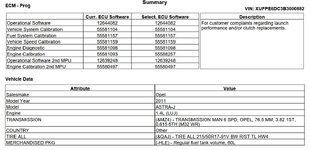

    114.5 KB · Просмотры: 14
Здравствуйте, этой прошивки нет в базе данных.. I/O TERMINAL AND MD FLASHER,.
Opel Astra J 1.4T MT A14NET
AcDelco E78
