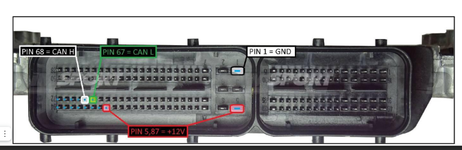

САНЬЕНГ РЕКСТОН 2021Г 2.2 ДИЗ DCM6.2 AP ПРИ ПОПЫТКЕ ЗАПИСИ BITBOX БЛОК ПЕРЕСТАЛ ИДТИ НА СВЯЗЬ.МОЖЕТ ЕСТЬ У КОГО СХЕМА ПОДКЛЮЧЕНИЯ НА СТОЛЕ БЕЗ ВСКРЫТИЯ.ЧИТАЛ ЧТО ЭТО РАСПРОСТРОНЕННАЯ ПРОБЛЕМА НА НИХ.СХЕМА РСМ МОДУЛЬ КИТАЙ И АВТОТЮНЕРА НЕМНОГО ОТЛИЧАЮТСЯ.ЗАРАНЕЕ СПАСИБО

ВОТ ТАКОЙ ЭБУ.ПО ЭТОЙ СХЕМЕ ЧЕРЕЗ ПАВЕР БОКС НЕ ПИШЕТ.ИЛИ ПИТАНИЕ ПОСТИВИТЬ МАНУАЛ? ПОДДЕРЖКА БИТБОКСА ГОВОРИТ ЧТО У НИХ ЗАПИСЬ DCM 6/2AP S2 НЕ РЕАЛИЗОВАНА ПОКА.ЧТЕНИЕ ЕСТЬ А ЗАПИСИ НЕТ.

У МЕНЯ ДАЖЕ ИДЕНТЫ ТАКИЕ ЖЕ.В ЧЕМ ПРИКОЛ НЕ ПОЙМУ ПОЧЕМУ НЕ ПИШЕТ.А МОЖНО ВАМ ПОЗВОНИТЬ?

По ОБД не зипишет, только прямое подключение
На повербоксе включаем постоянное питание

Питание мануал, вы же видите писал жаде ваш софт))

доброе утро.спасибо большое.поднял машину.подскажите пожалуйста я так понял у Вас по ним большой опыт работы.а не подскажите у кого лучше заказывать прошивки по ним?
Делал такой блок на Хавале ECU-Flesher-ом,по обд вычитал,поправил,а запись по обд не прошла,положил на стол подключил 12v.и тож запись не прошла,поднял до 13.5v. и всё прошло усбешно
спасибо.поднял на столе через bitbox и power box pcm. а через кого отключали экологию? не подскажите?
