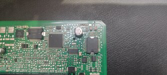

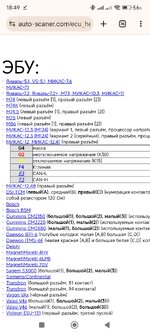

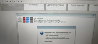

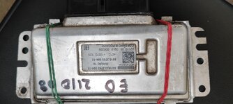

Здравствуйте, хотел бы рассказать о свои переключениях с Микас 12. На работе много машин с этим блоком, но разными прошивками. И потихоньку их шью на Е 0.Шью Опенбоксом модулем Микас M12/М75/M74.5. И пару раз были потери связи с ЭБУ при прошивке, но всё решалось прошивкой по новой с передëргиванием питания и процесс шел дальше. А с одним ЭБУ этот фокус не прокатил. Раз они вышли на связь, прошил сток, а при прошивке Тюн опять связь оборвалась. Был виноват комп( старенький был), Пробовал по всякому не выходят на связь. Пришлось вскрывать, хоть и делал это в первый раз. Скрылись на удивление легко. Плата была в нормальном состоянии. Попробовал записать в BSL, но опять ничего не вышло. В модуле микас 12 кнопка записать флеш в BSL неактивна. Точки подключения нашёл в интернете. На просторах интернета нашёл информацию, что можно попробовать записать флеш через модуль М 74/М74can. Так как процессор одинаковый. Попробовал, не получилось . Как только не пробовал , на получилось записать Флеш. Решил попробовать с передëргивать питания и связь установилась и процесс пошёл. Установил на машину. В памяти висели ошибки P0606, P0685 и P1602. И машина не заводилась. Попробовал шить на машине, не получилось. Опять пришлось передёргивать питание и процесс пошёл. Сперва записал сток, а потом тюн. И машина работает и ошибки ушли. Файлы прошивки брал тут на сайте. Водители прошивками довольны. Спасибо за внимание.
