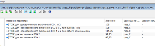

Пример тоже Чери Тигго, только МЕ17.8.8, на МЕ17U6 нет у меня в редакторе. И 105 и больше есть, даже выключение ВСО1 при 95 с лишним.
А с кондиционером почти 112 гр.
    19.7 KB · Просмотры: 23
даже при такой температуре включения вентилятора, термостат должен раньше открываться, и с компа включаться вентилятор
