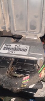

Может кто пользовался модулем Чайна Бош Петрол? Интересует шили бош ме7.9.7 именно Черри Тиго. Вскрывать не хочется, как в описании есть виртуальное чтение.

Зависит от того, есть ли у них такой софт в базе. Если повезет, то без вскрытия. Но это лотерея.

По идентам в базе битка вообще ме7.9.71 блин
Потому что там именно 7.9.71 и установлен. Блок без герметика, в БСЛ делается чем попало.

Странно вообще, как ме7.9.71 определил, дал скачать виртуалку, 832кб, но не пишет) в идентификации пишет protection undefined
