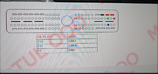

Принесли блок SIM210 Ford Fusion - поделитесь, у кого есть подключка на столе
Нашел от К-Тага и еще вариант - какой?

Разобрался, первый вариант рабочий, может кому пригодится
